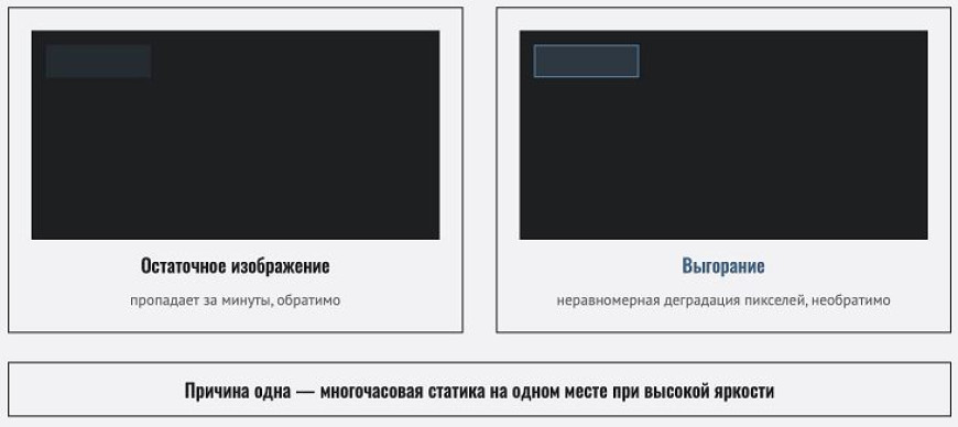

Что такое выгорание и чем оно отличается от остаточного изображения?
Выгорание - необратимый неравномерный износ пикселей - те, что долго светили ярко одним и тем же, тускнеют, и на ровном фоне остается тень логотипа или интерфейса. Остаточное изображение - временный след после долгой статики, который уходит за минуты или после цикла обновления панели. Первое лечится только компенсацией, второе - само.
Различают их просто - серое поле на 5-10% яркости через час обычного просмотра. Тень, которая осталась после короткого обновления панели и не меняется день ото дня, - выгорание; тень, ушедшая после обновления или после вечера с фильмом, - остаточное изображение, и оно не повод для тревоги. У ЖК-телевизоров выгорания нет - их подсветка тускнеет равномерно, и лишь у части старых панелей бывает временное остаточное изображение. Как этот риск взвешивают при выборе типа матрицы, разобрано в статье OLED, QLED или Mini LED - какую матрицу выбрать, а место OLED в общем выборе - в обзорном материале как выбрать телевизор в 2026 году.

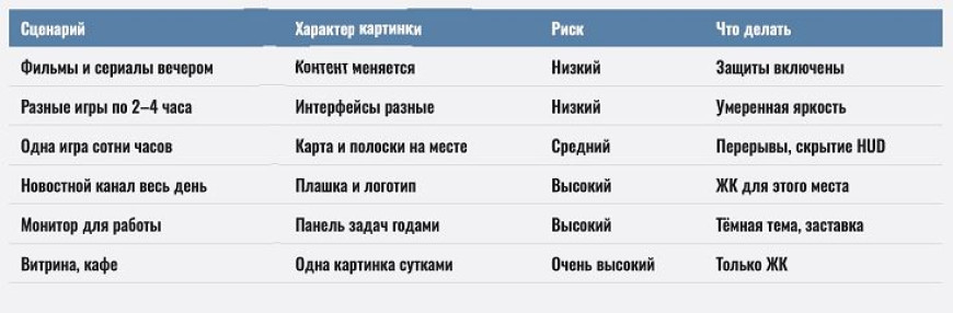

Кто в зоне риска - контент, яркость, часы?
Три множителя риска - статичность контента, яркость и суммарные часы. Новости с плашкой по восемь часов в день на максимальной яркости - худший случай. Фильмы и сериалы по вечерам на умеренной яркости - почти безопасный. Игры - посередине и зависят от того, одна это игра или разные.
Игровой интерфейс опасен не сам по себе, а когда он один и тот же сотни часов - карта в углу, полоски здоровья, счетчики. Разные игры с разными интерфейсами усредняют износ. Компьютер как источник - отдельная категория - панель задач, закрепленные окна и яркие темы оформления часами - это статика в чистом виде, и OLED-телевизор в роли основного монитора живет по правилам мониторов. Игровой сценарий с защитами и настройками консоли разобран в статье телевизор для PlayStation 5 и Xbox. Яркость - множитель, который вы контролируете - OLED на 100% яркости в затемненной комнате не нужен никому, и снижение до уровня комнаты режет риск в разы - сколько именно нужно, разобрано в статье сколько нит яркости нужно телевизору.

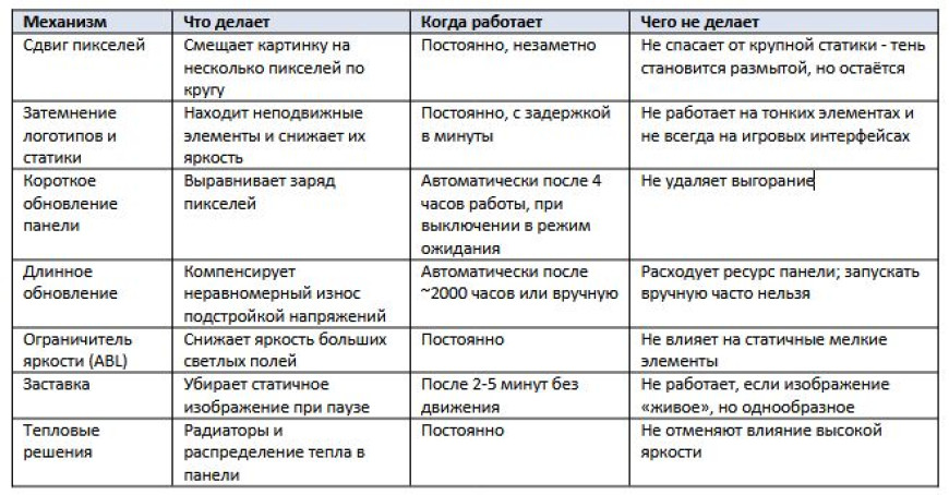

Встроенные защиты - что делают и что не делают?
В панелях 2026 года семь механизмов - сдвиг пикселей, затемнение статики, короткие и длинные циклы обновления, ограничитель яркости, заставка и отвод тепла. Все включены с завода и работают сами; ваша задача - не выключать их и не мешать циклам обновления, которые запускаются в режиме ожидания.
Таблица 1. Защитные механизмы OLED-панелей 2026 года - что делает каждый, когда работает и что от него не ждать.
Выгорает ли OLED-телевизор в 2026 году и как этого избежать
Главная ошибка - обесточивать телевизор выключателем или розеткой - короткое обновление панели запускается после выключения в режим ожидания, и без него заряд пикселей не выравнивается. Вторая - вручную запускать длинное обновление «для профилактики» - оно расходует ресурс, и производители ограничивают его частоту не зря. Третья - выключать затемнение логотипов, потому что «оно темнит картинку» - оно темнит только статику и только через минуты, а картинку спасает. Четвертая - ждать от защит чуда - они сдвигают порог, но не отменяют его, и новости по восемь часов в день на максимуме они не выдержат.
