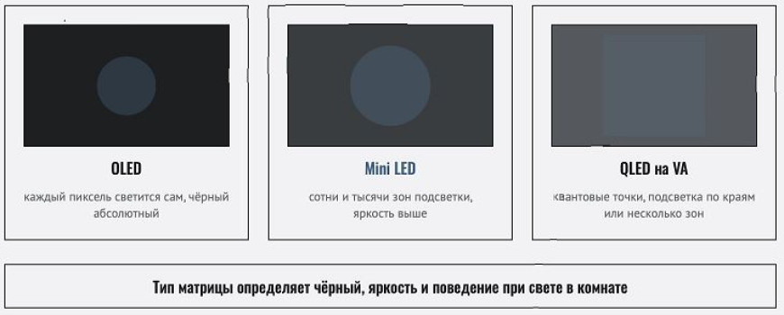

Как устроены матрицы - три семейства?
Все телевизоры 2026 года делятся на три семейства. Первое - жидкокристаллические с подсветкой - LED, QLED, Mini LED и RGB Mini LED отличаются только тем, чем и как подсвечена ЖК-матрица. Второе - самосветящиеся OLED - WOLED, тандемные панели и QD-OLED, где каждый пиксель сам источник света. Третье - Micro LED, самосветящиеся неорганические пиксели, пока за пределами домашних бюджетов.
В ЖК-симействе жидкие кристаллы только перекрывают свет подсветки, и качество черного зависит от того, насколько точно подсветку можно погасить там, где на экране темно; отсюда зоны затемнения и ореолы. В OLED-семействе темный пиксель выключен, и черный абсолютен, но органика ограничена по яркости и стареет от статичного свечения. Все остальное - квантовые точки, цветные светодиоды, тандемные слои - способы поднять яркость и чистоту цвета внутри своего семейства. Как этот выбор вписывается в общий порядок покупки телевизора, разобрано в обзорном материале как выбрать телевизор в 2026 году; здесь речь только о матрице. Названия серий обманчивы - смотрят, к какому семейству относится панель.

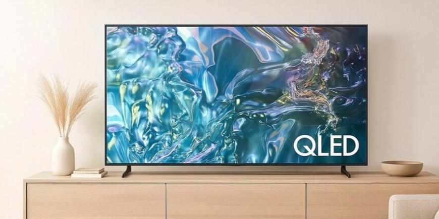

LED и QLED - что дает слой квантовых точек?
LED - белые или синие светодиоды за ЖК-матрицей, по краю (Edge) или по всей площади (Direct), обычно без зон или с десятками зон. QLED - тот же LED с пленкой квантовых точек, которая делает цвет чище и насыщеннее. Ни то ни другое не дает черного - в темной сцене светится вся подсветка, и «QLED» в названии не означает зон затемнения.
Квантовые точки преобразуют синий свет подсветки в чистые красный и зеленый, расширяя цветовой охват до кинематографического DCI-P3 и выше; это честное улучшение цвета за небольшие деньги. Но маркетинг размыл термин - QLED за бюджетную цену - это Edge-подсветка с пленкой, и его черный в темной комнате серый, как у любого LED. Для спальни, кухни и дневного эфира это не проблема; для кино вечером - проблема. Тип ЖК-матрицы под подсветкой решает не меньше подсветки - VA дает глубокий черный и узкие углы, IPS - широкие углы и серый черный, и в бюджете этот выбор важнее буквы Q.

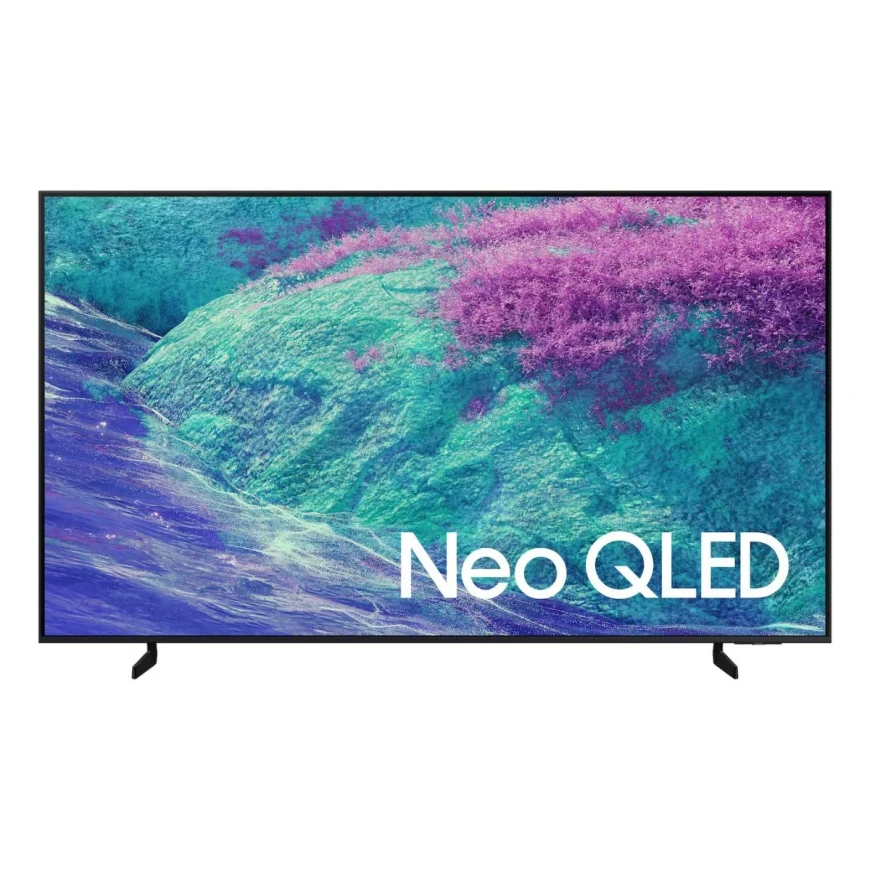

Mini LED - зоны затемнения решают все?
Mini LED - та же ЖК-матрица, но подсветка из тысяч мелких светодиодов, разбитых на сотни и тысячи независимо управляемых зон. Чем больше зон, тем точнее гасится темное и тем меньше ореол вокруг фонаря на ночной улице. Хороший Mini LED в темной сцене близок к OLED, а по яркости превосходит его в разы - это и есть выбор для светлой гостиной.
OLED, QLED или Mini LED - какую матрицу телевизора выбрать в 2026 году
Число зон в паспорте указывают не все, и это первый вопрос продавцу; вторая величина - полноэкранная яркость, где Mini LED держит 500-800 нит против 200-300 у OLED, и в солнечной комнате разница видна без приборов. Обратная сторона - алгоритм управления зонами - у одних производителей ореолы и мерцание зон в титрах заметны, у других почти нет, и это видно только в обзорах с измерениями. Как выглядит флагманский Mini LED 2026 года в цифрах, показано в обзоре TCL 75C8L, а интерьерный вариант с той же подсветкой - в обзоре TCL 75A400 Pro.

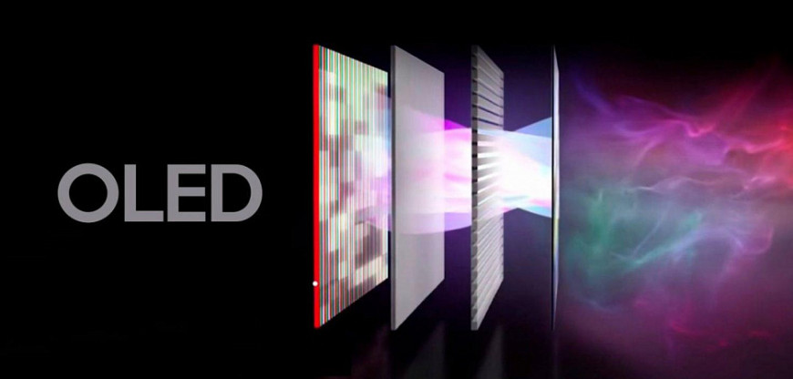

OLED - WOLED, тандемные панели и QD-OLED?
WOLED - белый органический излучатель с цветными фильтрами, основа большинства OLED; тандемные панели 2025-2026 годов с двумя-четырьмя слоями излучателей подняли яркость к 2000 нит и снизили отражения. QD-OLED - синий излучатель с квантовыми точками - самый чистый цвет и самые широкие углы, но черный сереет под прямым светом. Оба дают абсолютный черный и мгновенный отклик.
Разница между ними видна в двух ситуациях. В затемненной комнате QD-OLED дает более насыщенные яркие цвета, WOLED - чуть более нейтральные; на измерениях оба точны, и выбор здесь вкусовой. В светлой комнате QD-OLED без черного поляризатора отражает окно фиолетово-серым пятном и теряет черный, WOLED держит черный лучше, но зеркалит глянцем. Тандемные WOLED 2026 года с антиотражающим слоем закрыли часть этой проблемы. Диагонали у QD-OLED ограничены 55-77 дюймами, у WOLED - от 42 до 97. Как ведут себя матрицы QD-OLED в мониторах и что такое их «тройная защита», показано в обзоре QD-OLED-монитора Samsung Odyssey G6 - принципы те же, что у телевизоров.

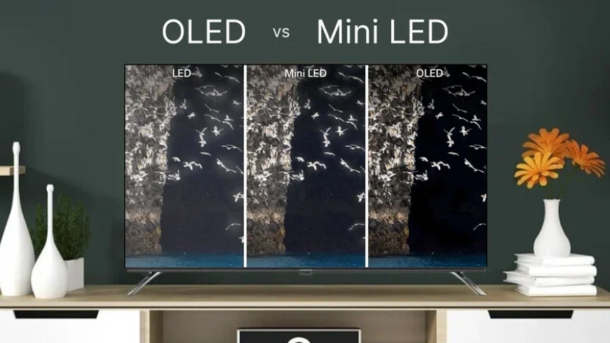

Черный, яркость и HDR - где кто выигрывает?
В черном и контрасте на пиксельном уровне выигрывает OLED без вариантов; в пиковой и особенно полноэкранной яркости - Mini LED и RGB Mini LED в разы. HDR требует и того и другого - темная сцена с одной свечой лучше на OLED, солнечный пейзаж - на Mini LED. Для большинства фильмов при просмотре вечером важнее черный; для спорта днем - яркость.

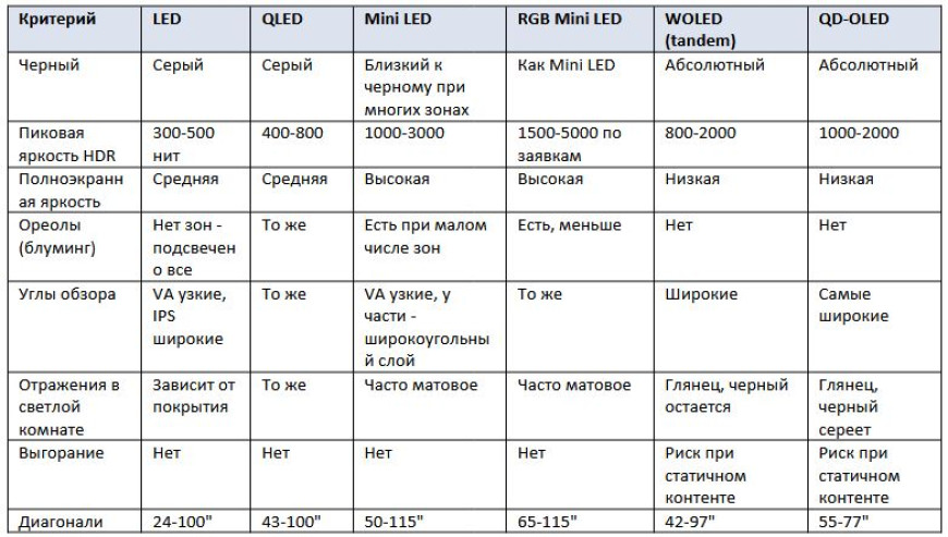

Таблица 1. Типы матриц 2026 года по восьми критериям. Яркость - ориентиры по измерениям, а не по паспорту.
Нит в паспорте не сравнивают напрямую - пик измерен в маленьком окне на секунды, а полноэкранная яркость у OLED в три-пять раз ниже пиковой. Именно поэтому OLED на 1500 нит в паспорте в светлой комнате днем тусклее Mini LED на 1000. Сколько нит нужно вашей комнате и как читать измерения, разобрано в статье сколько нит яркости нужно телевизору; какие форматы HDR важны и почему Dolby Vision полезнее списка из четырех логотипов - в статье HDR в телевизоре - HDR10, HDR10+, Dolby Vision и HLG. Итог для вечернего кино - черный, для дневного спорта - нит.

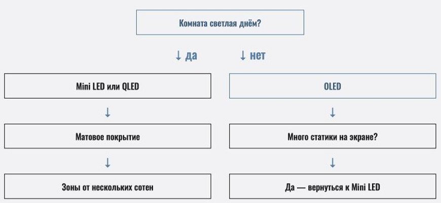

Шаг 1. Оцените свет в комнате
Что сделать - Где окна относительно экрана, смотрите ли днем, есть ли плотные шторы.
Что должно получиться - Ответ - темная комната или светлая.
Если не сходится - Окно напротив без штор - Mini LED с матовым покрытием, OLED исключен.
Шаг 2. Определите контент
Что сделать - Кино и сериалы вечером, спорт днем, консоли, эфир весь день, монитор.
Что должно получиться - Приоритет - черный или яркость, риск статичного контента.
Если не сходится - Эфир с плашкой весь день - ЖК-семейство без обсуждения.
Шаг 3. Выберите семейство
Что сделать - Темная комната и кино - OLED; светлая и спорт - Mini LED; бюджет - QLED или LED на VA; огромная диагональ - Mini LED или RGB Mini LED.
Что должно получиться - Одно семейство, дальше - конкретные модели.
Если не сходится - Оба сценария поровну - Mini LED с тысячами зон как компромисс.

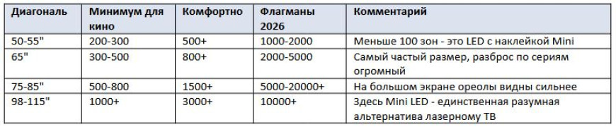

Сколько зон нужно Mini LED?
Для 55-65 дюймов от 300-500 зон, чтобы ореолы не мешали в кино; для 75-85 от 500-800; флагманы дают тысячи. Число зон у одной серии отличается по диагоналям - проверяют паспорт конкретного размера. Меньше ста зон - это LED с наклейкой.

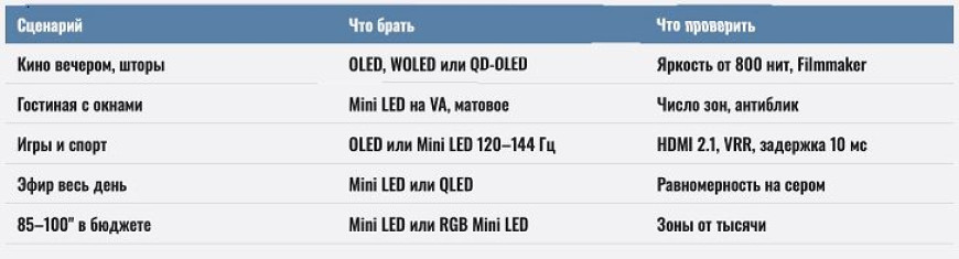

Что выбрать в итоге - по комнате и контенту
Затемненная комната, кино и игры - OLED - WOLED с тандемной панелью, если бывает дневной свет, QD-OLED, если комната темная и хочется самого чистого цвета; от 65 дюймов, с гарантией на панель. Светлая гостиная, спорт днем, эфир с плашками - Mini LED на VA с сотнями зон для 65 дюймов и тысячами для 75-85, матовое покрытие, полноэкранная яркость по измерениям. Диагональ от 85 дюймов в светлой комнате с лучшим цветом и бюджетом без ограничений - RGB Mini LED первого поколения, иначе зрелый Mini LED. Спальня, кухня, бюджет - QLED или LED на VA с честной равномерностью подсветки, и не платить за букву Q. В любом случае сравнивают модели в конкретной диагонали по измерениям, проверяют темную сцену и отражения в магазине - и не верят нитам в паспорте.
