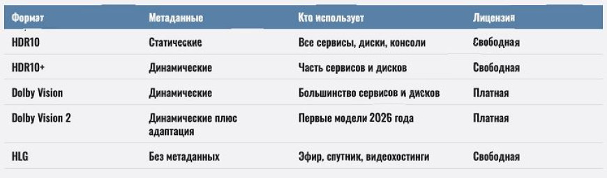

Все четыре формата решают одну задачу - показать больше света и цвета, чем умеет обычное видео, и различаются метаданными. HDR10 - базовый и обязательный, с одними настройками на весь фильм. Dolby Vision и HDR10+ подстраивают яркость посцено и покадрово; Dolby Vision встречается у большинства сервисов и дисков, HDR10+ нужен владельцам техники без Dolby Vision. HLG - для трансляций. Важнее логотипов запас яркости панели - без 600-1000 нит HDR не работает.
Четыре формата HDR и Dolby Vision 2 в одной таблице.

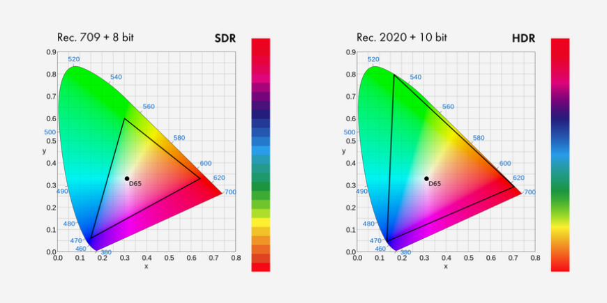

Что такое HDR и почему это не «режим яркости»?
HDR - это видео, в котором записан больший диапазон яркости и цвета, чем в обычном SDR - солнце в кадре в десятки раз ярче лица, а тени не сливаются в черное. Чтобы это показать, телевизору нужны запас яркости, точный контраст и правильное сжатие мастера под возможности панели. Форматы HDR отличаются тем, как они описывают телевизору этот мастер.
Мастер HDR создается на студийном мониторе с яркостью 1000-4000 нит, а домашний телевизор показывает 500-2000. Чтобы уместить одно в другое, телевизор выполняет тональное отображение - по метаданным решает, что ужать и где сохранить детали. Формат - это язык, на котором мастер сообщает телевизору свои параметры; одни форматы описывают весь фильм одной фразой, другие - каждую сцену. Место HDR среди остальных характеристик и порядок, в котором их проверяют, разобраны в обзорном материале как выбрать телевизор в 2026 году; здесь только форматы и то, что стоит за их логотипами.
HDR10 - базовый формат, который есть везде?
HDR10 - открытый стандарт - 10 бит на цвет, кривая PQ и статические метаданные - максимальная яркость мастера и средняя яркость самого светлого кадра на весь фильм. Его поддерживает любой HDR-телевизор, любой сервис и любой диск; это обязательный минимум и запасной вариант для всего остального.
Слабость статических метаданных проста - темная сцена в подвале и солнечный пляж ужимаются под одну кривую, и телевизор либо теряет детали в самой яркой сцене, либо делает темную еще темнее. На панелях с запасом яркости 1500+ нит это почти незаметно; на телевизорах с 500-700 нит именно HDR10 чаще всего выглядит тусклым и «мыльным», и виноват не формат, а то, что ужимать пришлось слишком сильно. Производители компенсируют это своим динамическим тональным отображением - телевизор анализирует кадр сам, без метаданных, - и у хороших моделей HDR10 выглядит почти как Dolby Vision.

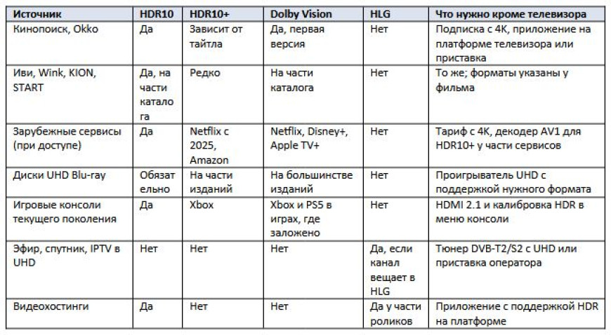

Кто что показывает - сервисы, диски, консоли?
Кино с сервисов и дисков - HDR10 всегда и Dolby Vision почти всегда; HDR10+ - на части каталогов и дисков; HLG - эфир. Российские сервисы отдают Dolby Vision первой версии на части каталога, и формат указан у каждого фильма. Консоли работают с HDR10 и Dolby Vision в играх, где это заложено.
Таблица 1. Какие форматы отдают источники в 2026 году. Состав каталогов меняется - у конкретного фильма формат указан в описании.
Кроме телевизора и подписки нужен путь сигнала - приложение сервиса на платформе телевизора должно уметь HDR, приставка - передавать нужный формат без перекодирования, а HDMI-порт - работать в расширенном режиме. Часть приложений на старых и на «параллельных» платформах не отдает HDR вовсе, и тогда решает приставка с поддержкой Dolby Vision - об этом в статье смарт-ТВ приставка или встроенный Smart TV. Консолям и дискам нужен HDMI 2.1 или хотя бы полноценный 2.0 с поддержкой HDR на порту о чем в статье HDMI 2.1 или 2.0 в телевизоре.

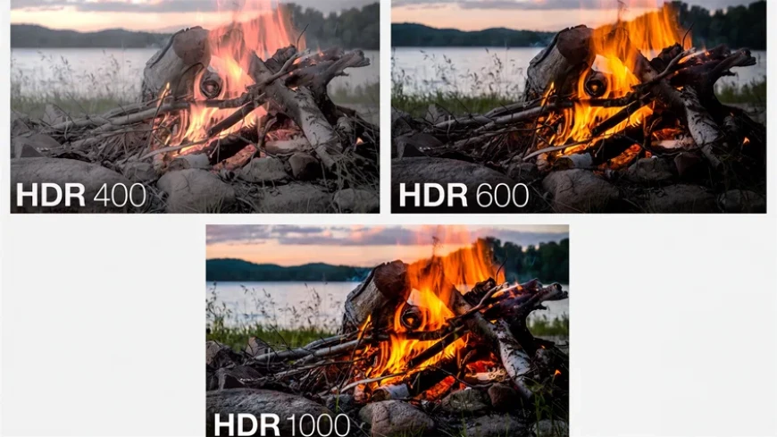

Сколько нит нужно, чтобы HDR работал?
Заметный HDR начинается с 600 нит пиковой яркости и локального затемнения или OLED-панели; от 1000 нит HDR раскрывается, от 1500 - впечатляет в светлой комнате. Телевизор на 300-400 нит без зон затемнения «поддерживает HDR» только в смысле декодирования - он показывает HDR-сигнал тусклее, чем обычное видео.
Логотипы HDR10 и Dolby Vision на бюджетных телевизорах - самая частая ловушка в этой теме - формат принят, а показать его нечем, и HDR-версия фильма выглядит хуже SDR. Смотрят не на список форматов, а на измеренную пиковую яркость и на то, есть ли у панели чем изобразить черный - OLED или зоны. Сколько нит нужно именно вашей комнате и как читать измерения, разобрано в статье сколько нит яркости нужно телевизору; какие модели проходят порог в каждом классе - в рейтинге лучших телевизоров весны 2026 года. Правило простое - нит по измерению важнее любого логотипа.
