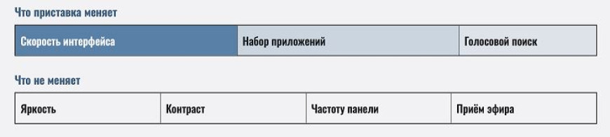

Чем приставка отличается от встроенного Smart TV?
Приставка - тот же Smart TV в отдельной коробке - своя система, свой магазин, свой процессор и свои обновления. Телевизор с ней становится монитором с тюнером, а все, что связано с сервисами, живет и стареет отдельно. Разница не в качестве картинки - оба отдают телевизору один и тот же поток, - а в сервисах, скорости, сроке жизни и цене замены.
Встроенная система привязана к телевизору на весь срок его службы - когда бренд перестает ее обновлять, сервисы постепенно отваливаются, а панель еще в порядке. Приставка меняется за пять минут и стоит меньше, чем переплата за «быструю» встроенную систему в одном классе матриц. Где Smart TV и приставка стоят в общем порядке выбора, разобрано в обзорном материале как выбрать телевизор в 2026 году; чем платформы отличаются друг от друга - в статье Smart TV в 2026 году - YaOS, Салют ТВ, Android TV, webOS и Tizen.

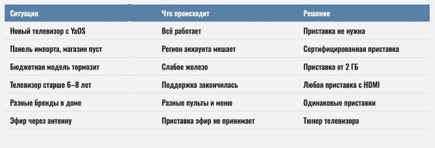

Когда встроенного хватает?
Если нужные сервисы на этой платформе и этом экземпляре работают с оплатой, меню открывает приложение за секунду, память от 2 ГБ и бренд обновляет систему - приставка ничего не добавит. Это большинство новых телевизоров на YaOS, Салют ТВ и Google TV известных брендов, а также Samsung и LG, купленные официально или с проверенным регионом.
Проверка на витрине занимает пять минут - открыть два-три своих сервиса, запустить фильм в HDR, посмотреть, как быстро приложения переключаются. Встроенная система дает то, чего у приставки нет - голосовое управление самим телевизором, единый пульт без CEC-капризов, датчик освещенности и режимы изображения, привязанные к приложениям, и отсутствие лишней коробки и кабеля. Поэтому при хорошей встроенной системе приставку не покупают «на всякий случай» - ее добавляют, когда появляется конкретная причина. Хорошая встроенная система - это и экономия розетки, и один кабель меньше за телевизором.
Четыре случая, когда нужна приставка?
Первый - техника параллельного импорта с региональными оговорками в магазине. Второй - бюджетный телевизор, у которого меню задумывается, а память меньше 2 ГБ. Третий - старый телевизор, у которого закончилась поддержка платформы или Smart TV нет вовсе. Четвертый - несколько телевизоров разных брендов, где хочется одну систему, один аккаунт и один пульт во всех комнатах.
Есть и пятый, реже - сервис или приложение, которого нет на встроенной платформе, - тогда приставка на Android с установкой вручную. Во всех случаях приставка дешевле, чем менять телевизор с хорошей матрицей, и меняется независимо от него. Для старого телевизора приставка - первый шаг, но не единственный - как подключить к нему современные устройства и звук, разобрано в статье старый телевизор - как продлить ему жизнь. Во всех четырех случаях приставку выбирают не «самую мощную», а сертифицированную и с нужными сервисами.

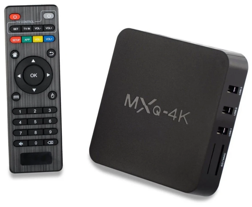

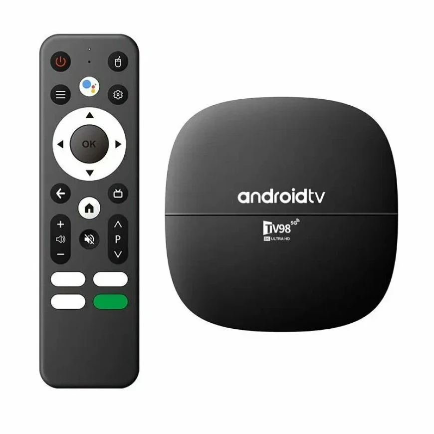

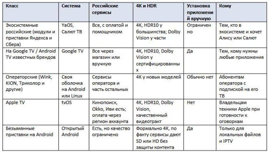

Какие приставки бывают - экосистемные, Google TV, операторские, безымянные?
Четыре класса. Экосистемные российские - на YaOS и Салют ТВ, с помощником и всеми сервисами из коробки. На Google TV от известных брендов - самый широкий магазин и установка вручную. Операторские - под подписку на ТВ оператора. Безымянные на открытом Android - дешевые и с сюрпризом - сервисы не отдают им HD и 4K.
Таблица 1. Классы приставок 2026 года - что дают и в чем ограничены.
Смарт-ТВ приставка или встроенный Smart TV - что выбрать и когда докупать приставку
Экосистемную берут, когда дома уже есть колонки и подписки Яндекса или Сбера; Google TV - когда нужны любые приложения или единая система с телефоном на Android; операторскую - только вместе с подпиской на ТВ оператора, иначе она ограничена. Apple TV - отдельная история - лучший видеотракт и сервисы, но регион аккаунта и цена параллельного импорта. Безымянные коробки с маркетплейсов годятся для файлов с флешки и IPTV; для онлайн-кинотеатров они бесполезны, и об этом ниже. Цена между классами отличается в разы, и разница - это сертификация, поддержка и сервисы, а не «мощность».
