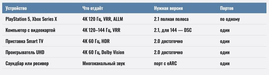

Кому какой HDMI нужен - источник, требование, версия.

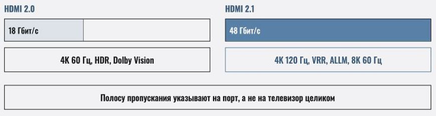

Чем HDMI 2.1 отличается от 2.0 на самом деле?
Главное - полоса - 18 Гбит/с у 2.0 против 48 у 2.1. Этого запаса хватает на 4K при 120 Гц с полным цветом и HDR, на переменную частоту VRR, автоматический игровой режим ALLM и несжатый звук по eARC. Все, что укладывается в 4K при 60 Гц, проходит по 2.0, и для большинства фильмов и сериалов этого дастаточно.

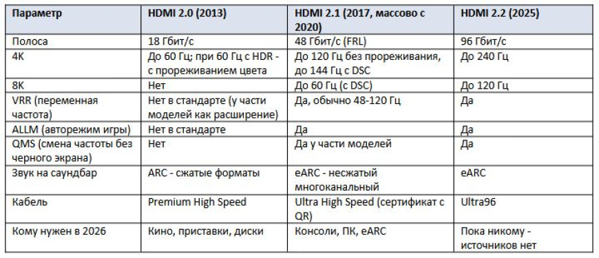

Таблица 1. Что дает каждая версия HDMI. Возможности 2.1 у конкретного телевизора могут быть реализованы частично - смотрите паспорт порта.

Кому нужен 2.1 - консоли, компьютер, звук?
Консолям текущего поколения - ради 4K при 120 Гц в играх с таким режимом, VRR против разрывов и ALLM, который сам включает игровой режим с минимальной задержкой. Компьютеру с современной видеокартой - ради 120-144 Гц в 4K. Саундбару и ресиверу - ради eARC, который на большинстве телевизоров живет на одном из портов 2.1.
Игры получают от 2.1 больше всех - при 60 Гц по 2.0 консоль ограничена, а VRR и ALLM без 2.1 у большинства телевизоров не работают. Порт нужен каждой консоли отдельно, и если в доме две, а полноценных порта два и один из них занят eARC, начинаются компромиссы. Компьютер - отдельная история - 144 Гц в 4K требуют сжатия DSC, которое поддерживают не все телевизоры даже с 2.1. Что именно должны уметь порты и меню для консолей, разобрано в статье телевизор для PlayStation 5 и Xbox; какая частота нужна вам вообще - в статье частота обновления телевизора - 60, 120 или 144 Гц.

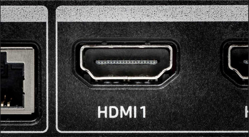

Наклейка «2.1» без полосы - как читать паспорт?
Стандарт разрешает называть «HDMI 2.1» порт, который умеет лишь часть функций, поэтому надпись ничего не гарантирует. Читают три строки по каждому порту - «4K 120 Гц» (или «4K 144 Гц»), «48 Гбит/с» или «FRL», и список «VRR, ALLM, eARC». Если в паспорте написано «4 × HDMI 2.1», а 4K 120 Гц указан только для двух - полноценных два.
Типовая схема телевизоров 2026 года - два полноценных порта из четырех, и eARC на одном из них; у флагманов - четыре полноценных с отдельным eARC. Планирование простое - консоль в полноценный порт без eARC, саундбар - в eARC, все остальное - в оставшиеся 2.0. Вторая ловушка - «4K 120 Гц» с прореживанием цвета 4 -2 -0 у некоторых моделей - для игр терпимо, для компьютера нет. Третья - VRR только в ограниченном диапазоне частот. Проверяют не на витрине, а в подробном паспорте конкретной диагонали и в обзорах с тестом портов. Полезная привычка - фотографировать заднюю панель в магазине - маркировка портов на корпусе часто честнее рекламного листа.

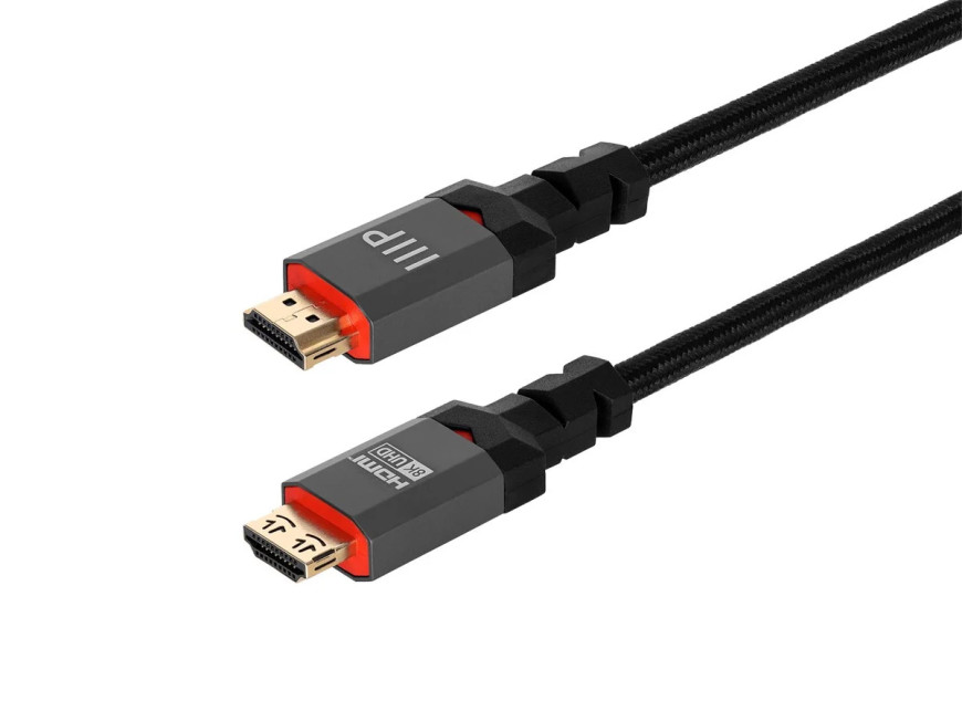

Кабели - Ultra High Speed, длина и «8K» на упаковке?
Для 4K 60 Гц с HDR нужен кабель Premium High Speed (18 Гбит/с), для 4K 120 Гц с консоли и для eARC - Ultra High Speed (48 Гбит/с) с сертификационной этикеткой и QR-кодом. Надписи «8K» и «2.1» на упаковке без сертификата ничего не значат. Пассивные кабели надежны до 3-5 м, дальше берут активные или оптические.
Цифровой кабель либо передает поток целиком, либо дает выпадения, мерцание и черный экран при переключении режимов; «улучшать» картинку он не умеет, и цена сверх сертифицированного кабеля нужной длины идет за оплетку. Проверка проста - включить 4K 120 Гц с VRR и посмотреть, нет ли выпадений за полчаса; если есть - кабель или длина. Приставку в «2.0» порт подключают любым исправным кабелем Premium High Speed - о том, какую приставку взять и когда она нужна, в статье смарт-ТВ приставка или встроенный Smart TV. Старый кабель из ящика проверяют так же - работает на 4K 120 без выпадений - оставляют.

HDMI 2.2 и что делать с ним в 2026 году?
HDMI 2.2 объявлен в 2025 году - 96 Гбит/с, 4K до 240 Гц, 8K до 120 Гц, кабель Ultra96. В телевизорах 2026 года его практически нет, источников под него - тем более; консоли текущего поколения и проигрыватели дисков работают по 2.1 и 2.0. Ждать телевизор с 2.2 не нужно - разницу увидят только владельцы будущих видеокарт и 8K-панелей.
История повторяется - 2.1 появился в 2017 году, массовым в телевизорах стал к 2020-2021, а источники под него - консоли - к 2020. Для 2.2 такого источника пока нет, и первые порты появятся у флагманов раньше, чем у них будет что показать. Покупка телевизора в 2026 году без 2.2 - нормальное решение на весь срок его службы; полноценные порты 2.1 в нужном количестве важнее любых цифр после точки. Если 2.2 все же появится в модели, которая нравится, - хорошо, но не как причина доплатить.
