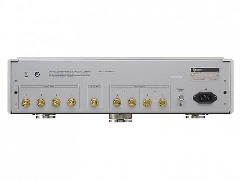

Для безупречного воспроизведения музыки необходимо иметь прецизионный задающий тактовый генератор – только он создает для слушателей трехмерный эффект звуковой сцены, ощущение высоты потолков в концертном зале или ширину и глубину обстановки, в которой происходит живое исполнение музыки. Музыка с его помощью передается настолько близко к оригиналу, что производит неизгладимое впечатление на слушателей.
С целью повысить потенциал цифровых плееров ESOTERIC, японские конструкторы заново переработали легендарную серию тактовых генераторов “G Series” и создали новое поколение компонентов с улучшенными функциями, мощью и гибкостью в применении.
В ESOTERIC G-01 используется прецизионный тактовый генератор на основе рубидия (Rubidium) с точностью следования тактовых импульсов  ±0.05 ppb (или  ±0.00005 ppm, что в 100 тыс. раз выше, чем у обычных кварцевых генераторов). Ультра–прецизионные сигналы могут синхронизировать работу целой группы компонентов, полностью раскрывая их способности к воспроизведению аудио. Три независимых группы выходов поставляют сигналы Word Clock (пословной синхронизации) для SACD/CD транспортов, D/A конвертеров и прочих цифровых компонентов. Этот генератор нового поколения выдает в том числе сигналы с частотой 10 МГц и 22.5792 МГц. Его задающий модуль установлен в отдельной термостабилизированной и электрически изолированной камере, что делает G-01 самым стабильным и точным тактовым генератором.
Для G-01 заново была спроектирована схема выходного драйвера на дискретных элементах. В ней использован сверхвысокоскоростной транзистор – оптимально подходящий для генерирования цифровых импульсов с огромной скоростью и высочайшей точностью. Вместе с мощным блоком питания это обеспечило главный вклад в улучшение качества звука.
На вход G-01 можно подать референсный сигнал 10 МГц или 1 pps от внешнего источника синхронизации, для чего добавлен новый режим “Rubidium + external input”. Когда на этот вход подключен GPS приемник, и выбран такой режим, внутренний рубидиевый осциллятор синхронизируется с сигналом еще большей точности, позволяя использовать все преимущества системы GPS.
Выходы CLOCK OUT: установка - 44.1 кГц (44.1, 88.2, 176.4, 352.8, 705.6 кГц, 1.4112, 2.8224, 5.6448, 11.2896, 22.5792 МГц установка - 48 kHz (48, 96, 192, 384, 768 kHz, 1.536, 3.072, 6.144, 12.288, 24.576 MHz)
Обе установки: 100 kHz, 10 MHz
Выходные разъемы: BNC коаксиальные (75 Ом)
Выходной уровень: прямоугольные импульсы (TTL уровень / 75 Ом)
Выход10MHz OUT: 10 MHz
Выходные разъемы: BNC коаксиальные (50 Ом)
Выходной уровень: синусоидальный сигнал: 0.5 ± 0.1 В rms / 50 Ом
Вход Master clock
Входная частота:
Режим Rb+EXT1pps: 1pps сигнал (GPS точность или лучше)
Режим Rb+EXT10M: 10MHz (GPS точность или лучше)
Режим EXT 10M-IN: 10 MHz (в пределах ±10 ppm)
Разъем BNC коаксиальные (50 Ом)
Входной уровень: 10MHz синусоидальный сигнал: 0.5–1.0 Vrms/50 Ом, прямоугольные импульсы:1.5–3.0 Vpp/50 Ом
Сигнал 1pps: положительные импульсы TTL уровень/100 кОм
Время стабилизации выходных сигналов
После включения: 10 минут
Время до захвата PLL: 1 минута
Время до захвата сигнала 1pps: 10 минут
Точность поддержания частоты: в пределах ±0.1 ppb (-20°C to +65°C), ±0.05 ppb (на момент поставки нового генератора)
Потребление: 85 Вт (период прогрева), 28 Вт – в стационарном режиме
Размеры (W x H x D) : 445 x 131 x 360 мм, Вес: 13 кг
Сеть 230V/50Hz.
