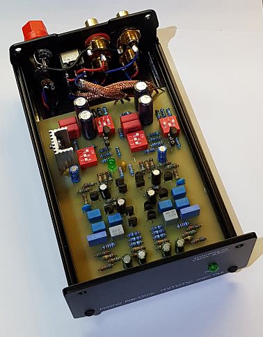

Представляемый Вашему вниманию фонокорректор представляет схематическое повторение известного изделия фирмы Creek Audio (Англия) - Creek OBH- 9SE ($370). Известен также как фонокорректор Никитина.

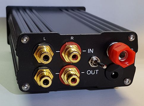

Работает с переключением (расположен на задней панели) с любой головкой ММ, МС с высоким выходом и МС с низким (!!!) выходом .
Есть джамперы гибкой подстройки под любую головку (расположены на плате) по усилению и импедансу.

В корректоре применены детали только производство Японии и Германии (см. фото), китайщины и фейков мы не используем.

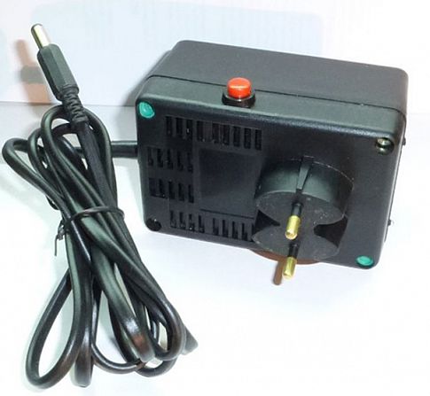

Трансформаторный блок питания- в комплекте и входит в указанную цену.
