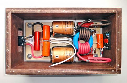

Разработан мною в 2019 г. и изготавливается под заказ как серийная модель. Схема основана на принципе ступенчатой фильтрации синфазных и дифференциальных помех. Номинальная долговременная мощность 4,6 кВт.
Особенность конструкции и главное отличие от аналогичных дорогих брендовых изделий подобного рода – проводники и катушки очень большого сечения: 5,5 кв. мм, использование деталей намного более высокого качества, чем те, которые стоят практически во всех подобных брендовых конструкциях, которые в силу своей схемной неудачности и экономии на всём, сводят на нет саму идею фильтрации. А также принципиальное отсутствие выключателя и предохранителя, тонкая нить которого существенно ограничивает мгновенное потребление мощности нагрузкой, как и лишние соединения, тем более с малой площадью контактов. Роль предохранителя должен выполнять линейный автомат на квартирном щитке, а не в самом аппарате, тем более аудиофильской направленности.
Всё это в совокупности позволило получить крайне эффективное устройство, которое преображает звучание и изображение компонентов аудио- и видеотрактов до уровня качества, недостижимого с помощью большинства популярных брендовых изделий соизмеримой стоимости и класса, таких как ISOL-8, ISOTEK, NORDOST QBASE, SHUNYATA RESEARCH HYDRA и др.

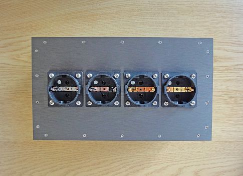

Фазировка сети соответствует европейскому стандарту, отмечена белым кружочком на каждой розетке и указана на шильдике. Все розетки оригинальные, FURUTECH (Japan):
EU FURUTECH Schuko Sockets FI-E30 Rodium-plated – 2 шт. и Gold-plated – 2 шт.;

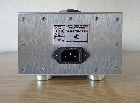

аппаратный IEC-терминал сетевого ввода – FURUTECH IEC Inlet FI-06 (Rodium), с винтовым соединением.
Каждая розетка снабжена своим собственным конденсатором для индивидуальной изоляции розеток от взаимопроникновения СВЧ- и радиочастотных помех (EMI & RFI).

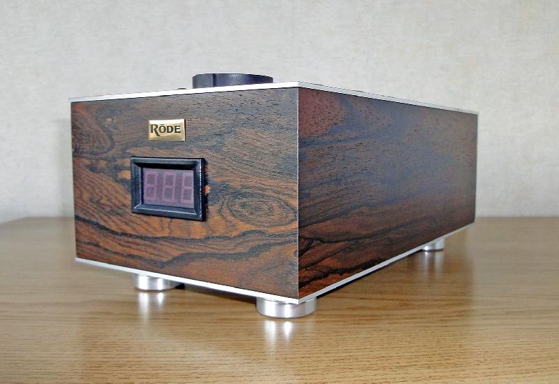

Имеется очень точный LED-индикатор текущего напряжения красного цвета.
Корпус – гибридный, из фанеры со шпоном и анодированного фрезерованного алюминия, 2 мм, который оклеен рассеивающей помехи графитовой плёнкой.

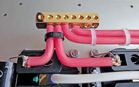

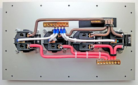

Вся разводка выполнена "звездой" проводами двух типов:
– все магистральные цепи выполнены семижильным проводом 5,5 кв. мм из длиннокристаллической меди (Japan);
– все земляные цепи выполнены многожильным медным проводом 4,0 кв. мм GENERAL CABLES AENOR (USA).
Конденсаторы – High-End-класса:
– ERO Paper Foil (Germany);
– JANTZEN Superior Z-Cap MKP (Denmark);
– AUDIO CORE S-line (Gt. Britain);
– SPRAGUE-BARR Electronics, Orange Drop Polypropylene Film/Foil Capacitors (USA).
Дроссели – из медной ленты, в пчелином воске, JANTZEN AUDIO WAX COIL 12 AWG, 0,033 mH, 0,03 Ohms (Denmark).
Все соединения тщательно сфазированы, с учётом начала и концов проводников, и с учётом направления тока в контурах. Строго учтена и зафиксирована фаза переменного тока на всех обмотках дросселей, переворот которой радикальнейшим образом влияет на характер и качество звука.
