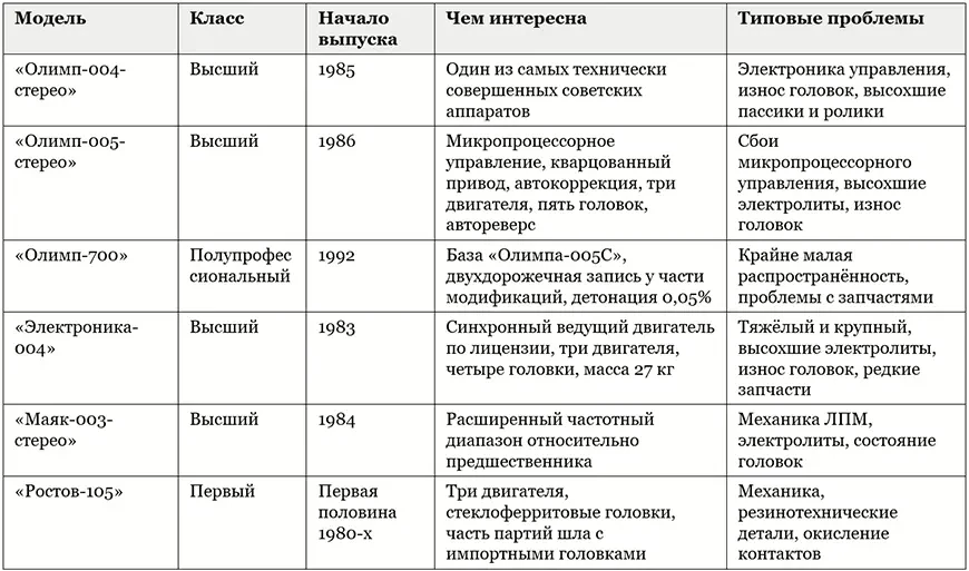

Что искать – сводка по ключевым моделям
Годы в таблице относятся к началу выпуска модели, а не к конкретному экземпляру. Даты и заводскую принадлежность перед покупкой стоит сверять по паспорту аппарата.

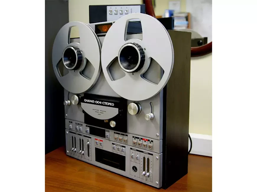

«Олимп»: главная линейка высшего класса
Семейство магнитофонов, с которым у большинства и ассоциируется советское катушечное магнитофоностроение восьмидесятых. Выпускались они на кировском предприятии, и по технической оснащённости эти аппараты были самыми продвинутыми в стране.
«Олимп-004-стерео» появился в 1985 году как магнитофонная приставка высшего класса. Момент выхода был не самым удачным – рынок уже разворачивался в сторону кассетных аппаратов, и модель адресовалась узкой аудитории, ценящей качество записи.
Олимп-004-стерео

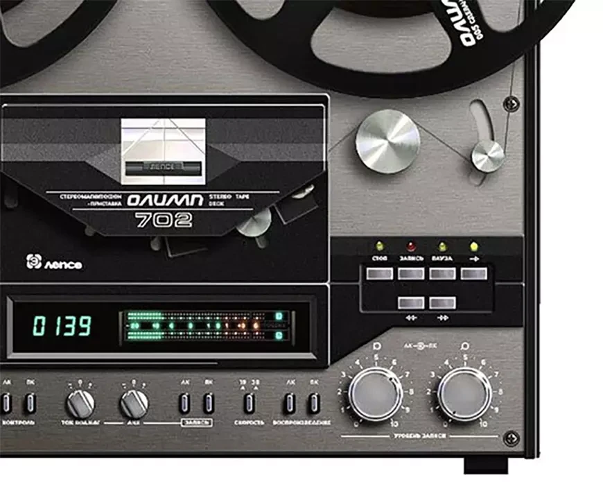

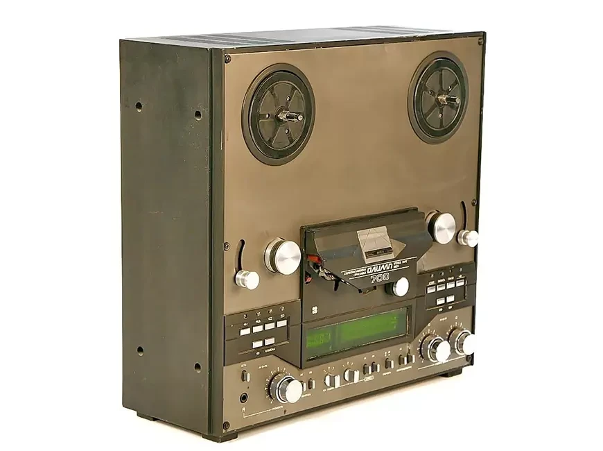

Отдельная история – «Олимп-700», пошедший в серию уже в 1992 году на базе модификации «005С». Полупрофессиональный аппарат с кварцованным приводом, полным автореверсом и, что важно, двухдорожечной записью у части модификаций. Заявленная детонация 0,05 % и отношение сигнал-шум 62 дБ выводили его на уровень серьёзной техники. Проблема одна – выпущен он был в уже разваливающейся экономике крайне ограниченным тиражом, найти исправный экземпляр весьма трудно, а запчастей нет вовсе.
Главное, что нужно проверять при осмотре «Олимпов», это работоспособность электроники управления. Микропроцессорные схемы этих аппаратов – самое уязвимое место, и ремонт упирается в отсутствие документации и запчастей у большинства мастеров.

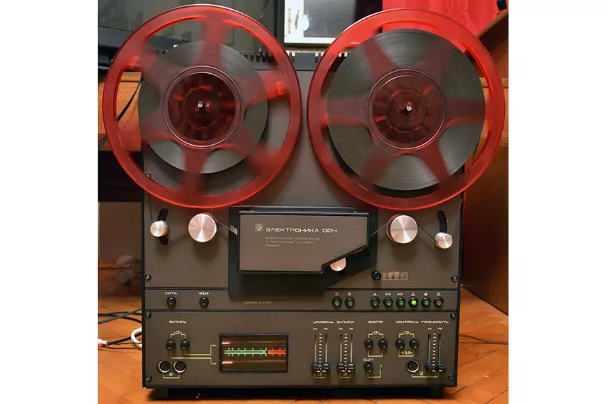

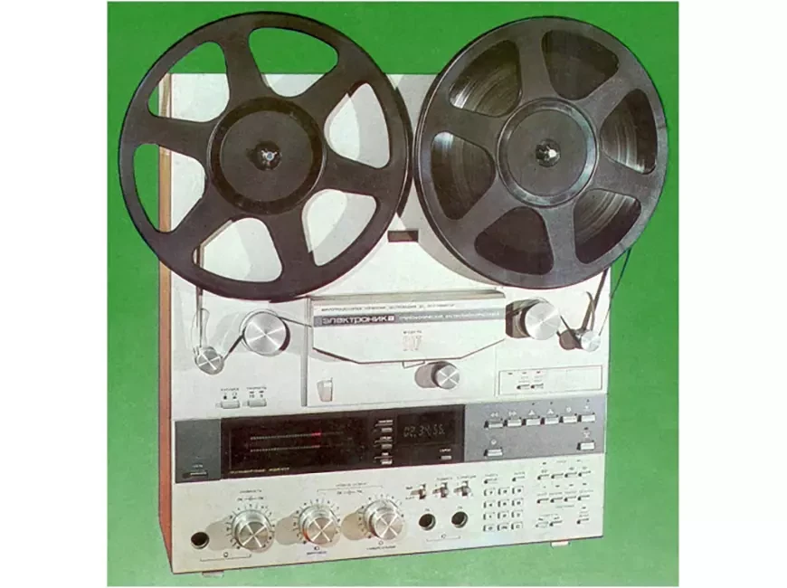

 «Электроника-004»: аппарат оборонного завода

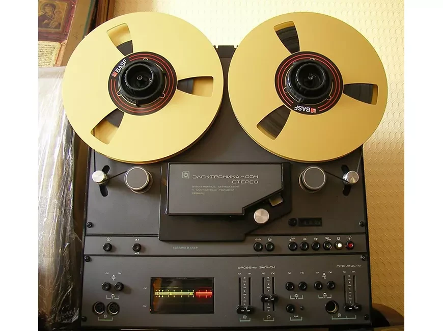

История этой модели интереснее большинства: производство стартовало в 1983 году на фрязинском заводе «Рений», который до конца семидесятых выпускал исключительно продукцию военного назначения.
Техническая начинка соответствовала происхождению. Ведущий синхронный двигатель производился по лицензии японского разработчика, три двигателя обеспечивали работу лентопротяжного механизма, четыре головки давали сквозной канал. Рабочая скорость до 19 сантиметров в секунду, заявленный частотный диапазон от 31,5 до 22 000 герц, масса 27 килограммов.
Электроника-004-стерео
Последняя цифра стоит отдельного упоминания. Двадцать семь килограммов – это не только показатель серьёзности конструкции, но и практическая проблема: аппарат требует прочной опоры и двух человек для переноски, а транспортировка после покупки становится отдельной задачей.

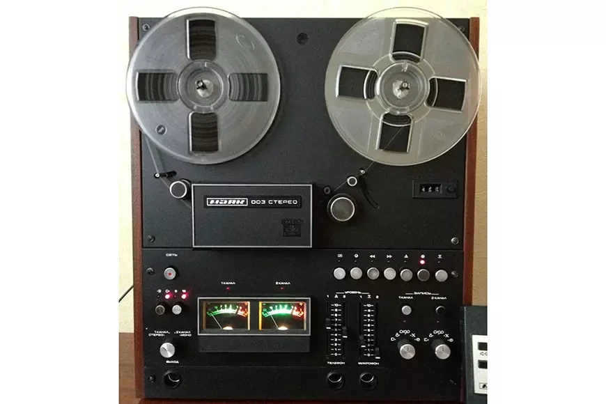

«Маяк-003-стерео» появился в 1984 году и получил расширенный по сравнению с предшественником частотный диапазон. Это работоспособный аппарат высшего класса, который на вторичном рынке встречается чаще «Олимпов» и стоит обычно дешевле.
Маяк-003-стерео

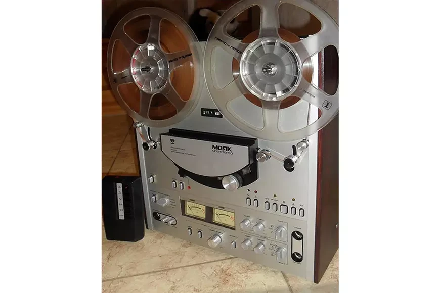

Отдельная тема – «Маяк-005-стерео». Модель была выпущена в 1982 году крайне ограниченной партией, по имеющимся сведениям порядка двух десятков экземпляров, после чего предприятие вернулось к более простой технике. Для коллекционера это редкость первого порядка, для практического использования – лотерея: запчастей и документации по этой серии не существует.

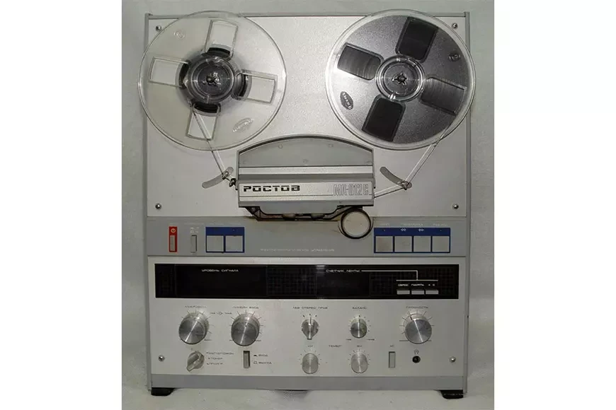

«Ростов»: первый класс как разумный компромисс
Если высший класс сегодня означает высокую цену и сложный ремонт, то грамотно выбранный аппарат первого класса остаётся практичным вариантом для тех, кто хочет слушать, а не коллекционировать.

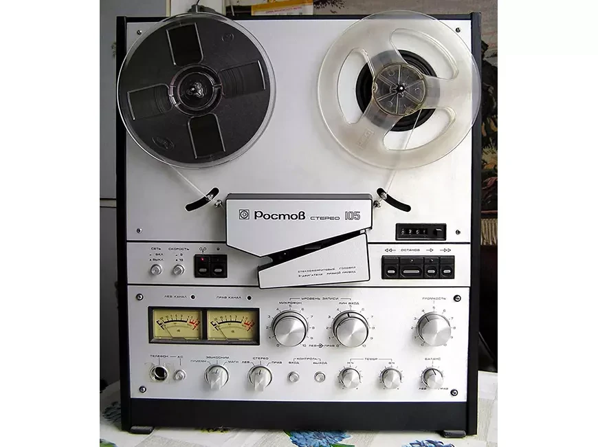

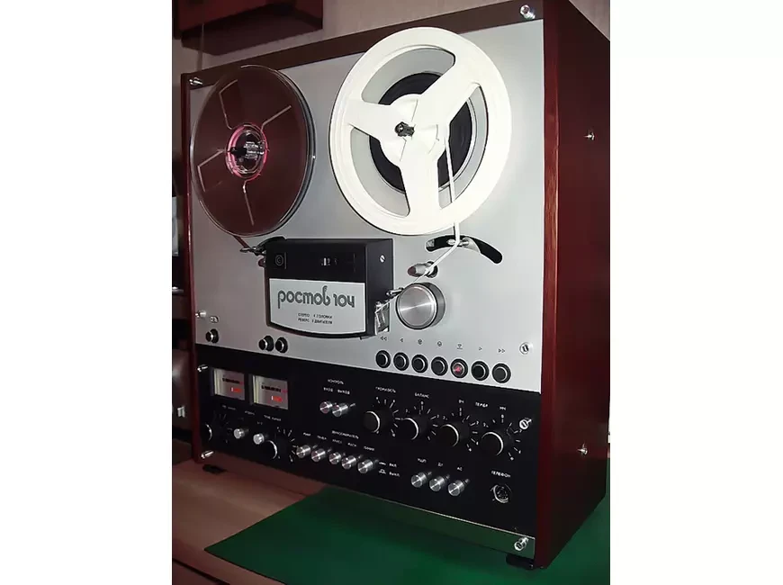

«Ростов-105» – характерный представитель этого класса. Лентопротяжный механизм с тремя электродвигателями, износостойкие стеклоферритовые головки, при этом часть партий комплектовалась импортными головками. Стоил аппарат ощутимо дешевле флагманов высшей группы: около девятисот восьмидесяти рублей против полутора тысяч и выше.
Ростов 104
Практическая логика выбора моделей первого класса сегодня та же, что и тогда. Разница в нормируемых параметрах между первой и высшей группой существует, но на реальной записи с приличной ленты она меньше, чем разница между исправным и изношенным экземпляром. Первый класс проще в ремонте, дешевле в покупке и легче в поиске.
При покупке прежде всего следует проверять состояние резинотехнических деталей и окисление контактов. Эти аппараты чаще эксплуатировались активно, и типовой износ у них больше механический, чем электронный.

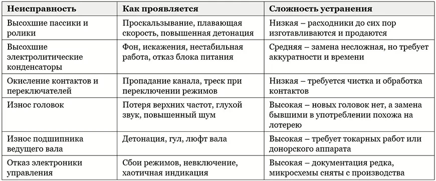

Типовые неисправности, и во что обойдётся ревизия
У аппаратов первого класса стоимость полноценной ревизии нередко сопоставима с ценой самого аппарата, а у редких флагманов может её превышать. Это не аргумент против покупки, однако планировать расходы надо сразу на две позиции – приобретение и восстановление.  Подробнее о ревизии и настройке — восстановление винтажной техники.
